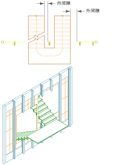

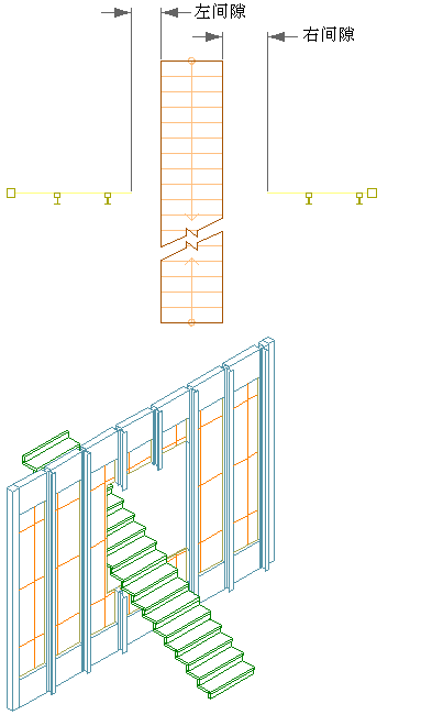

使用以下步骤可以在幕墙中创建楼梯干涉区域。在楼梯和幕墙之间添加干涉条件后,将根据指定的净空高度与左间隙和右间隙(对于直跑楼梯和多向平台楼梯来说)或者内间隙和外间隙(对于螺旋楼梯和 U 形楼梯来说),在楼梯周围切割出一个长方体。可以选择是否切割幕墙的内嵌、框架以及竖梃。
为幕墙干涉条件指定左间隙和右间隙
为幕墙干涉条件指定内间隙和外间隙
| 如果希望... | 则... |
| 为干涉条件指定高于踏步的高度 | 在“净空高度”中输入值。 |
| 为直跑楼梯和多向平台楼梯的干涉条件指定左间隙和右间隙 | 为“左间隙”和“右间隙”输入值。 |
| 为螺旋楼梯和 U 形楼梯的干涉条件指定内间隙和外间隙 | 为“内间隙”和“外间隙”输入值。 |
