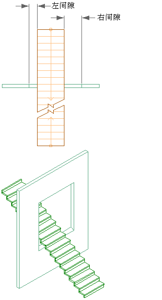

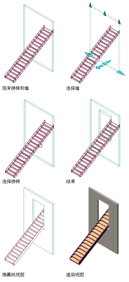

使用以下步骤可以在墙上创建楼梯干涉区域。在楼梯和墙之间添加干涉条件后,将根据楼梯的指定梯段净空高度与左间隙和右间隙(对于直跑楼梯和多向平台楼梯来说)或者内间隙和外间隙(对于螺旋楼梯和 U 形楼梯来说),在楼梯周围的墙上创建一个洞口。
为墙干涉条件指定左间隙和右间隙
| 如果希望... | 则... |
| 为干涉条件指定高于踏步的高度 | 在“净空高度”中输入值。 |
| 为直跑楼梯和多向平台楼梯的干涉条件指定左间隙和右间隙 | 为“左间隙”和“右间隙”输入值。 |
| 为螺旋楼梯和 U 形楼梯的干涉条件指定内间隙和外间隙 | 为“内间隙”和“外间隙”输入值。 |
创建墙与楼梯的干涉条件
