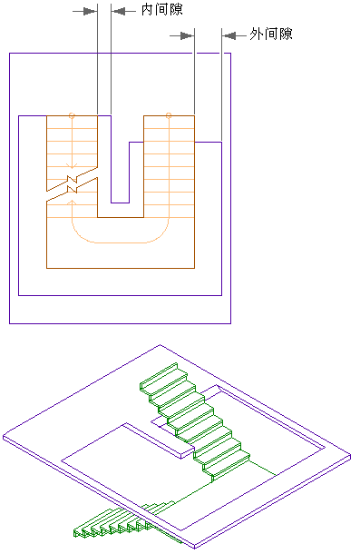

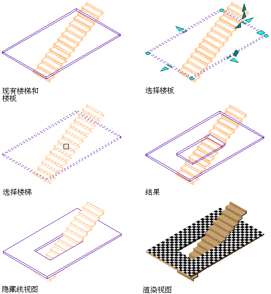

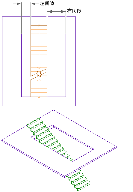

使用以下步骤可以在楼板中创建楼梯干涉区域。在楼梯和楼板之间添加干涉条件后,将根据指定的梯段净空高度与左间隙和右间隙(对于直跑楼梯和多向平台楼梯来说)或者内间隙和外间隙(对于螺旋楼梯和 U 形楼梯来说),在楼梯周围切割出一个长方体。
为楼板干涉条件指定左间隙和右间隙
为楼板干涉条件指定内间隙和外间隙

| 为直跑楼梯和多向平台楼梯的干涉条件指定左间隙和右间隙 | 为“左间隙”和“右间隙”输入值。 |
| 为螺旋楼梯和 U 形楼梯的干涉条件指定内间隙和外间隙 | 为“内间隙”和“外间隙”输入值。 |
创建楼板与楼梯的干涉条件
