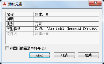

使用下列方法之一打开“添加元素”对话框:
在要放置新元素的类别上单击鼠标右键,然后单击“新建”
“元素”。
在“构件”选项卡底部的工具栏中,单击
。(然后在对话框中指定类别。)
定义元素特性:
如果希望...
则...
命名新元素
输入名称。如果已将项目编号作为项目文件名的前缀,则不需要在此处输入前缀。含有前缀的完整名称将显示在“文件名称”下面。
添加元素说明
单击“说明”设置,输入元素说明,然后单击“确定”。
修改元素类别
从“类别”列表中选择一个类别。默认情况下,建议使用步骤 3 中选取的类别。
选择不同的样板文件
单击
,然后浏览到新样板。默认情况下,使用项目中为元素设置的默认样板。
如果要立即处理此元素,请选择“在图形编辑器中打开”。
单击“确定”。
