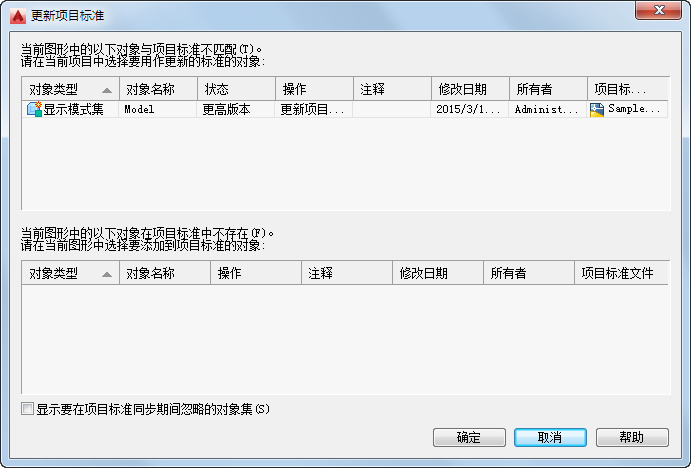

- 单击鼠标右键,然后单击“从图形更新标准”。
注: 也可以在此处选择更新多个显示设置。
选定的显示设置列在顶部面板中。
- 若要基于项目图形更新项目标准,请从显示设置的“操作”下拉列表中选择“更新项目标准”。
- 若不使用项目图形中的显示设置更新项目标准,请从显示设置的“操作”下拉列表中选择“不更新项目标准”。
这种情况下,项目标准图形中的版本不会被项目图形中的版本覆盖。在下次同步项目图形期间,显示设置会显示为与项目标准不同步。
- 若要忽略显示设置的不同步版本,请从“操作”下拉列表中选择“忽略”。
这种情况下,在将来的更新中不会显示该项,除非您选中了“显示要在项目标准同步期间忽略的对象集”或在显示管理器中删除了显示设置对应的“忽略”标记。
- 单击“确定”。
