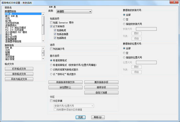

“报告格式文件设置”对话框
创建或编辑报告的格式文件 (.set)。格式文件定义报告中包含的字段、字段顺序、表格选项等。
查找
输入命令:AEFORMATFILE
选项列表
将显示以下选项。
注: 选项因选定的报告名称而异。
报告名称
指定要运行的报告。
格式文件
打开格式文件
浏览到格式文件以打开和编辑。
保存格式文件
在使用“自动报告”运行一个报告或一组报告时,保存要使用的格式文件。
另存为格式文件
使用其他名称保存格式文件。
格式文件的默认位置为:\Users\{用户名}\AppData\Roaming\Autodesk\AutoCAD Electrical {版本}\{版本号}\{国家/地区代码}\Support\User\
类别
默认情况下,报告将提取原理图元件。选择其他类别,以针对单线、单线节点、液压、气动、P&ID 或用户定义的元件运行报告。这些元件分别由唯一的 WDTYPE 属性值进行标识。
要提取的安装代号
基于安装代号值过滤为报告提取的信息。
所有
提取所有元件,而不管是否具有安装代号值。
仅提取不具有安装代号值的元件。
指定的安装代号
仅提取安装代号值与该框中输入的值匹配的元件。支持通配符。
  • “图形”。从激活图形中使用的值列表中选择一个或多个安装代号值。
    注: 如果选中 BOM 表选项“包括 Inventor 零件”,则“图形”将处于禁用状态。
  • “项目”。从项目中使用的值列表中选择一个或多个安装代号值。
要提取的位置代号
基于位置代号值过滤为报告提取的信息。
全部
提取所有元件,而不管是否具有位置代号值。
仅提取不具有位置代号值的元件。
指定的位置代号
仅提取位置代号值与该框中输入的值匹配的元件。支持通配符。
  • “图形”。从激活图形中使用的值列表中选择一个或多个位置代号值。
  • “项目”。从项目中使用的值列表中选择一个或多个位置代号值。
将报告保存到文件
打开一个对话框,可以在其中定义将报告保存为文件时使用的设置。设置包括:
  • 文件类型
  • 是否包含标题行、时间、日期、列标签等
  • 是否在报告包含多个分区时仅在第一个分区中显示包含的行
更改报告字段
打开一个对话框,可以在其中执行以下操作:
  • 通过从可用字段列表中选择,指定要在报告中包含的字段
  • 指定字段顺序
  • 定义字段标签
  • 定义字段对正
放在图形上
打开一个对话框,可以在其中指定将报告作为表格插入时使用的设置。设置包括:
  • 表格样式
  • 列宽
  • 标题
  • 图层
  • 分区定义和放置
排序字段
打开一个对话框,可以在其中选择对报告数据进行排序时使用的字段。
自定义加速
打开一个对话框,可以在其中指定生成报告时要运行哪些自定义用户定义选项。
分区
分区依据
基于选定的值进行排序并将报告拆分为若干分区。该下拉列表显示报告允许的分区依据。
向标题中添加分区依据值
向页标题中添加分区依据值。例如,如果选择“安装代号/位置代号”作为分区依据,则分区的安装代号和位置代号值将显示在分区标题中。
仅 BOM 表报告
包括选项
包括 Inventor 零件
如果您的项目链接到 Inventor 部件,此复选框将处于选中状态。指定在报告中包括链接的 Inventor 部件中的电气零件。在 AutoCAD Electrical 图形和 Inventor 部件中都显示的链接装置在报告中不会重复出现。
以下所有项
指定在报告中包括电缆、连接器和跳线信息。使用单独的复选框可包括或排除其中的每项信息。
选项
列出端子号
以格式“排 ID:端子号”列出每个单独的端子。否则,来自同一端子排的端子将合并为包含数量的一个条目。
完整(仅限面板 BOM 表)
指定在报告中包括不存在于任何面板布局上的所有原理图元件信息。
显示选项
标准结算格式
合并并结算具有相同目录信息的元件。子装配条目和多个目录值将报告为行条目,直接跟在主目录条目之后。
标准结算格式(按安装代号/位置代号编组)
合并并结算具有相同目录、安装代号和位置代号值的元件。子装配条目和多个目录值将报告为行条目,直接跟在主目录条目之后。
以购买结算列表格式显示
将报告每个目录值并将其结算为单个行条目。子装配条目和多个目录值将报告为单独的行条目。
以“按 TAG”格式显示
指定元件标记或端子标记的所有实例将报告为单个行条目。
仅缺少 BOM 表报告
选项
包括元件
指定包括原理图元件。
包括电缆标记
指定在报告中包括电缆信息。
包括连接器
指定在报告中包括连接器信息。
包括端子
指定在报告中包括原理图端子信息。
仅原理图元件报告
选项
包括元件
指定在报告中包括原理图元件信息。
包括电缆标记
指定在报告中包括电缆信息。
包括连接器
指定在报告中包括连接器信息。
包括以上项目的辅项
指定在报告中包括辅符号信息。
仅元件导线列表报告
选项
包括独立端子
指定在报告中包括端子信息。
包括插头-插座连接器
指定在报告中包括连接器信息。
仅导线标签报告
报告过滤器
显示导线标
以导线标签格式显示报告。
显示电缆标签
以电缆标签格式显示报告。
更改报告字段
导线标签
打开一个对话框,可以在其中定义字段、字段顺序以及导线标签的字段之间的字符。
电缆标签
打开一个对话框,可以在其中定义字段、字段顺序以及电缆标签的字段之间的字符。
每个连接的标签数量
指定导线标签或电缆标签的数量。导线标签是针对每个接线生成的,而电缆标签是针对每个电缆一次生成的。
要显示的列数
排列指定数目的列中的标签。
水平/垂直排列
在各列中水平或垂直排列标签。
仅面板元件报告
选项
包括铭牌
指定在报告中包括铭牌信息。
包括端子
指定在报告中包括端子信息。
跳过具有以下特征的元件
空的装置标记值
指定排除任何不具有标记值的面板示意图。
空的制造商/目录值
指定排除任何未指定目录的面板示意图。
仅面板元件和端子异常报告
报告条件
面板条目不在原理图上
列出不具有相关原理图端子的面板端子。
原理图条目不在面板上
列出不具有相关面板端子的原理图端子。
多个实例
列出显示为存在重复的面板端子。
原理图和面板之间不匹配
列出端子的面板表达与示意图表达之间的数据不匹配情况。
