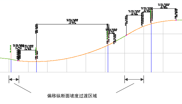

| 从左到右布局 | 从右到左布局(新行为) |
有关详细信息,请参见关于创建布局纵断面。

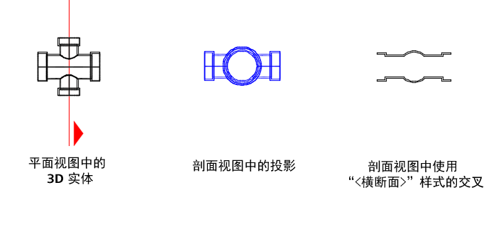

有关详细信息,请参见关于横断面图的投影和交叉样式和为横断面图使用投影和交叉样式的步骤。
