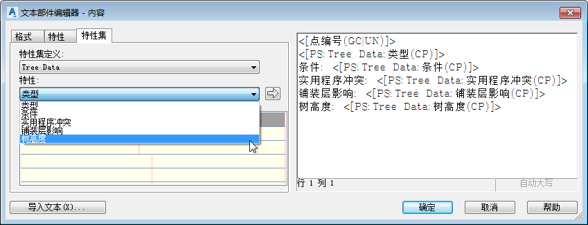

在标准标签样式设置过程中,使用“特性集”选项卡,可以将这些特性添加到点标签样式,以便使用该信息为点添加标签。

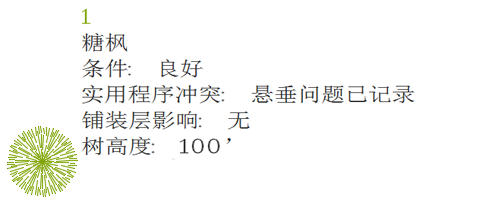

下图显示的点标记了在特性集中设置的树数据。

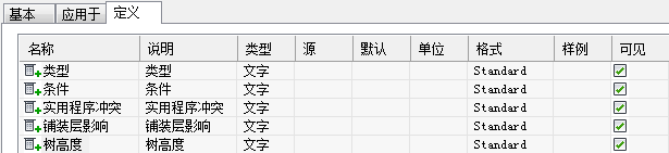

该标签为树数据使用了以下特性集定义:
标签样式设置如下。可以在“文本组件编辑器”中使用“特性集”选项卡,将特性集内的特性添加到标签样式。

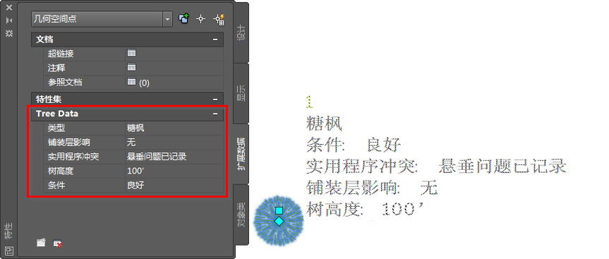

应用到点后,标签样式会为定义给每个点的特性数据添加标签,如特性选项板所示。

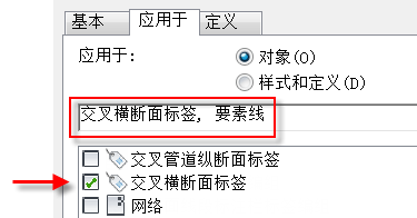

如果您想要在交叉标签样式中包含特性集数据,除其交叉位置显示在横断面图中的对象类型外,还需要选择“交叉横断面标签”对象类型。
例如,若要使用特性集数据为横断面图中的要素线交叉添加标签,需要在设置特性集定义时,在“样式管理器”的“应用到”选项卡上选择“交叉横断面标签”和“要素线”:
您需要使用文本组件编辑器将此特性集应用于要素线,然后将相关特性集数据添加到交叉标签样式,如为标签添加特性集数据的步骤中所述。

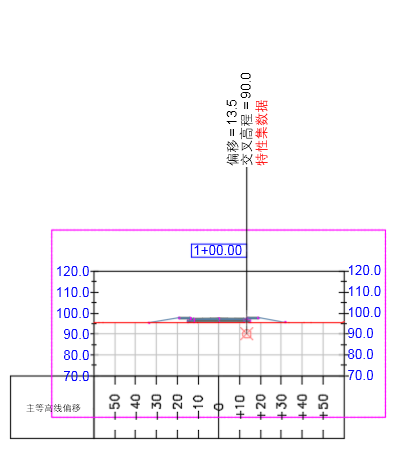

下图显示了一个在交叉标签中包含特性集数据(以红色显示)的示例,其中“特性集数据”表示要应用于要素线的数据。

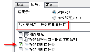

如果您想要在投影标签样式中包含特性集数据,除其投影显示在横断面图中的对象类型外,还需要选择“投影横断面标签”对象类型。
例如,若要使用特性集数据为横断面图中的 AutoCAD Civil 3D 点投影添加标签,需要在设置特性集定义时,在“样式管理器”的“应用到”选项卡上选择“投影横断面标签”和“几何空间点”:
需要使用文本组件编辑器将此特性集应用于这些点,然后将相关特性集数据添加到投影标签样式。
