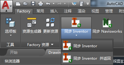

在 AutoCAD 中可用的同步工作流选项包括:
同步 Inventor
“Factory”选项卡 “同步工作流”面板 “同步 Inventor”
当您选择两个 Inventor 同步选项之一时,可以从 AutoCAD 二维工程图创建 Inventor Factory 三维布局。在同步过程中:
  • 任何二维资源和可从 AutoCAD 链接的资源都会在新布局中使用其三维等效对象自动填充。
  • 在 Inventor 中,将创建二维 DWG 参考底图,并将其覆盖到 Factory 地板上。
  • 在 Inventor 浏览器中,DWG 参考底图节点将以原始二维工程图的名称显示,并使用图标 来表示,以指示二维工程图和新 Inventor 布局之间的链接。
  • 任何附着到 AutoCAD 文件的点云数据都会显示。
当您选择“同步 Inventor”时,在同步完成后,Inventor 三维模型将在 Inventor 中保持打开状态。AutoCAD 二维工程图将关闭,但 AutoCAD 仍保持打开状态。
选择“同步 Inventor 并返回”以在同步完成后自动关闭 Inventor 三维模型。AutoCAD 二维工程图将重新打开,并记住您在工程图中离开的位置,以便可以快速回到 AutoCAD 中继续工作。
