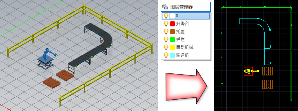

通过“图层管理器”,可以在 Inventor Factory 布局中创建、重命名三维资源的图层,打开/关闭可见性,以及删除三维资源的图层。您可以将指定颜色指定或重新指定给每个图层,然后选择将该颜色应用到图层中的资源以方便识别。图层及其指定的颜色也可以从现有 DWG 导入。
创建一个图层后,在 Factory 地板上放置资源之前,需要将该图层设置为当前图层。这样可确保将资源放置在正确的图层上,但您随时可以轻松地将放置的资源从一个图层移动到另一个图层上。选中“将颜色应用到三维模型”复选框可将图层颜色应用到放置在图层上的资源。如果使用“同步 AutoCAD”命令,每个二维资源都会显示在 AutoCAD Factory 中,并且使用指定的图层颜色。请记住,仅包含放置在 Inventor Factory 布局中的三维资源的图层会添加到 AutoCAD Factory 工程图中。
使用“图层管理器”下拉列表可快速将图层设置为当前图层,或者打开/关闭其可见性。
限制: Inventor Factory 图层及其颜色不会添加到使用“发布/更新 DWG”命令创建的二维布局中。
