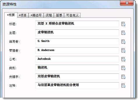

指定资源特性
特性可帮助您管理和搜索资源、创建报告,以及更新 BOM 表。如果要分配或更新资源特性,请牢记以下几点:
为资源指定特性的步骤:
  1. “资源生成器”选项卡的“编写”面板中,单击“资源特性” 以打开“特性”窗口。
  2. 输入摘要信息以帮助您在“资源浏览器”中搜索此资源。
    注: 显示在每个字段旁边的灯泡图标可确定是否在 AutoCAD 中的块上显示特性值:
    单击该图标可打开显示。将该图标保持关闭状态可隐藏 AutoCAD 中的显示。
    “项目”和“描述符”字段以及“可自定义”选项卡上的“值”字段也显示这些图标。
