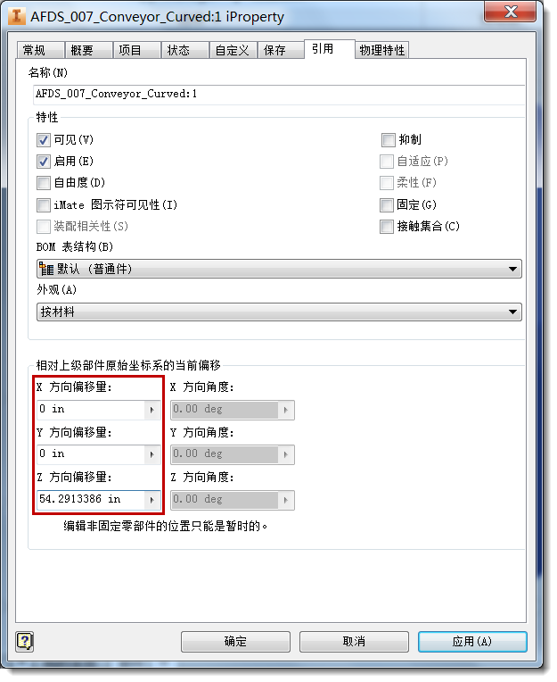

    如果原始模型具有预定义的插入点,则您可以查看定义的坐标,并更改当前坐标以进行匹配。在“模型”浏览器中的模型上单击鼠标右键,选择“iProperty”,然后单击“引用”选项卡。
    注: “Z 方向偏移量”表示您选择的定位面,因此不需要更改。

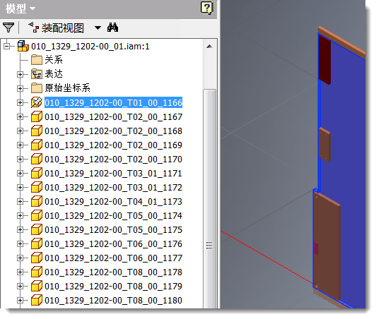

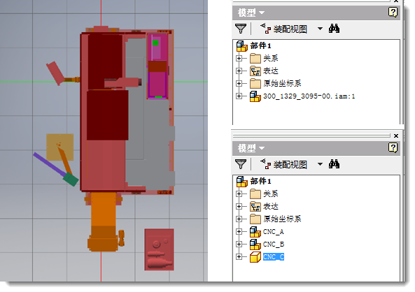

步骤 2:重组部件
现在,您可以设置文件的结构以反映要创建的各个资源。

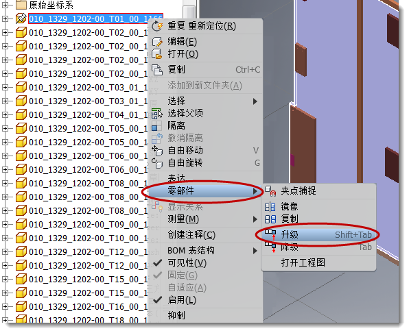

  1. “模型”浏览器中单击导入的部件旁边的 +
  2. 找到要转换为资源的项目。单击鼠标右键,选择“零部件”,然后选择“升级”
    消息“重建结构操作可能导致功能丢失...”将会显示。单击“是”以继续。
    注: 您也可以在浏览器中拖放项目以对模型进行重新排列和分组。
  3. 重复步骤 2,直到根据需要结构化所有项目。在本示例中,该文件已重建结构,以将三个项目(CNC_A、CNC_B、CNC_C)转换为资源并维护其关系。
  4. 单击窗口顶部的“保存”图标,或者按 Ctrl+S 以保存文件。

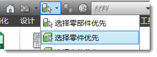

  1. 在“模型”浏览器中找到部件,单击鼠标右键,然后选择“打开”
  2. 从菜单栏中,将选择优先级更改为“选择零件优先”
  3. 在模型中,找到您要为其关闭可见性的项目。
  4. 选择项目,单击鼠标右键,然后选择“选择”>“零部件大小”。选定零件的大小将用于搜索模型并亮显所有相同大小或更小的零件。在对话框中更改大小以更改选择条件,然后单击绿色复选标记以开始搜索。
  5. 在亮显项目上单击鼠标右键,然后选择“抑制”以将其从视图中隐藏。在浏览器中该项目将会被删除。

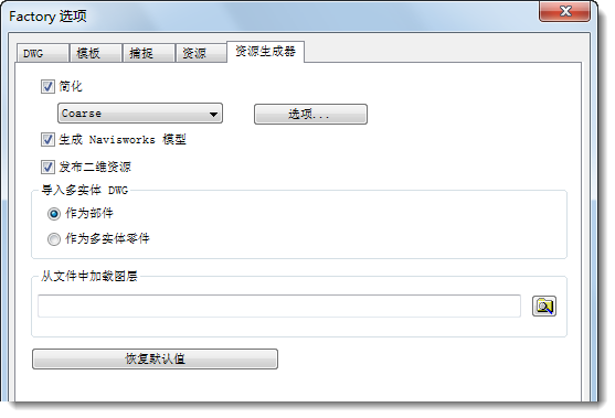

设置转换选项
“转换为资源”命令使用包覆面提取功能来简化文件。正确配置简化选项对于成功创建轻量级模型至关重要。您可以从“Factory 选项”“资源生成器”选项卡中配置简化设置。
“中”和“粗糙”选项会自动显示在下拉列表中。自定义选项可能也会显示,并且在 User App Data 文件夹 (%AppData%\Autodesk\Factory Design 2018\Simplification\) 中进行定义。单击选项以输入其他简化设置。

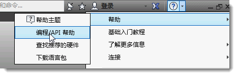

有关自定义设置的信息:
  1. 选中“帮助”(位于 Inventor“?”下拉菜单中)。
  2. 选择“编程/API 帮助”
  3. 搜索 DerivedAssemblyDefinitionObject
