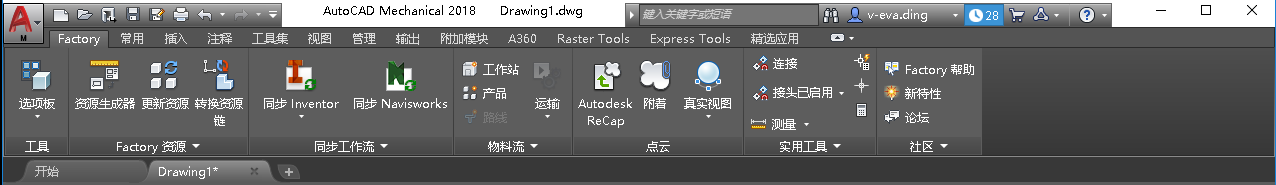

Factory Design 用户界面位于“Factory”选项卡上,包含名为“工具”、“Factory 资源”、“同步工作流”、“材料流”、“点云”、“实用工具”和“社区”的面板。Factory 与标准 AutoCAD 面板相结合,形成了默认的 Factory 工作环境。

“Factory 资源”面板
“Factory 资源”工具可帮助您创建、编辑和更新资源。
- 资源生成器:允许您从二维块创建 AutoCAD Factory 资源,将三维对象与其关联以及定义其方向。然后,可以将该资源发布为本地资源或发布到 Vault 或云。然后,将 AutoCAD 布局同步到 Inventor Factory 或 Navisworks Factory 时,会显示对象的三维表示。
- 更新资源:使用当前资源数据更新过期的资源。
- 批量分解:分解嵌套的块,以便您可以编辑其中包含的资源。
- 批量发布:从 DWG 文件中包含的块创建资源。
- 搜索:根据您输入的搜索条件,在布局和资源库中查找特定资源。
- 输出特性:输出激活布局中放置的资源的特性信息。系统可将特性输出为 .xls 文件格式以供其他系统使用。
- Factory 资源仓库:访问基于 Web 的应用程序,从而让您可以上载、发布、共享和管理基于云的资源。
“同步工作流”面板
该面板中的工具使您可以在 AutoCAD 二维工程图与 Inventor Factory 和 Navisworks Factory 的三维布局之间创建双向关联链接。该链接称为“布局同步”,可以在 Inventor 或 Navisworks 与 AutoCAD Architecture 或 AutoCAD Mechanical 之间建立。
“物料流”面板
“物料流”工具提供了各种方式来定义要在设施中制造的产品、完成各种过程的工作站以及工作站之间的路线。获得一个布局后,可以分析运输成本、机器利用率以及功耗。可以生成分析结果报告,以便对多种情况进行比较和记录。布局符合您的要求后,可将其发送到 Inventor Factory,在这里该布局将成为使用三维资源进行填充的二维参考底图。
- 输入数据:允许您引入电子表格数据,从而生成有关 Factory 布局的变量相关信息。
- 输出数据:提供以电子表格格式存储和共享布局变量信息的方法。
- 生成报告:创建一个报告,以帮助您分析 Factory 布局来了解运输成本和机器利用率。
“点云”面板
这些工具可以将点云数据合并到您的图形中。
- Autodesk ReCap:启动 ReCap 以为扫描建立索引并创建和编辑点云项目文件。
- 附着:将点云扫描和项目文件附着到工程图。
- 真实视图:控制点云标签和指示器显示。
“工具”面板
“工具”面板包含一组常用的 AutoCAD 命令,如 MEASUREGEOM、ID、QUICKCALC 等。它还包含 AutoCAD Factory 独有的“连接”命令。此命令拾取 Factory 资源上未使用的接头来连接 Factory 资源。
“社区”面板
通过
“社区”面板可以轻松访问 Autodesk Knowledge Network (AKN)、论坛和业务相关的社会媒体站点,从中可查看有用的视频,共享信息,并获得对陌生 Factory 问题的帮助。
- Factory 帮助:打开产品随附的 AutoCAD Factory 帮助文档。
- 新特性:显示有关您当前版本 Autodesk Factory Design Utilities 中的新功能的信息。
- 论坛:访问与 Factory 相关的在线讨论主题。
- YouTube:链接到 Autodesk Factory Design YouTube 频道中的概述和逐步说明视频。
- 分享想法:访问“分享想法”,您可以在这里就如何改进 Factory Design 与 Factory 开发团队分享您的想法。
