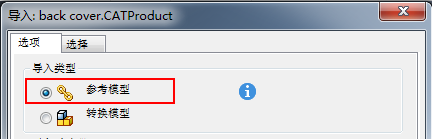

导入为 ANYCAD 参考或转换模型的步骤:
  1. 在“选项”选项卡上,指定“导入类型”。选择以下操作之一:
    • 参考模型:可保留与选定文件的链接,以便在模型更改时可以进行监控和更新。如果设计在不断改进并且您不需要编辑参考模型,请使用该选项(Inventor LT 中未提供)。

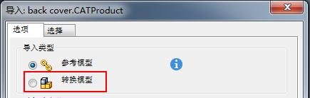

    • 转换模型:创建未链接到原始项的新 Inventor 文件。如果您计划针对新设计修改模型,请使用该选项。
