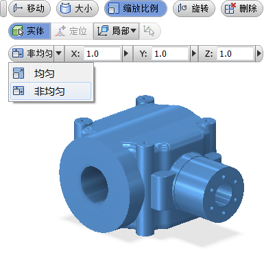

直接编辑
小工具栏选项中增加了“缩放”。使用下拉列表可指定“均匀”或“非均匀”缩放选项。

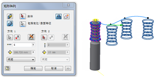

- “镜像”和“矩形阵列”命令现在支持选择多个实体。使用这些新选项可以创建新实体或连接实体。
- “测量”命令现在可用于测量到任何线段中点的角度。通过将鼠标悬停在线段的中点上直到显示黄色圆点,可获得该选项。
- 现在,您可以使用“矩形阵列”命令创建非线性实体阵列。
