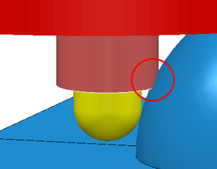

对照模型检查刀具
此区域包含的选项可让您对照模型对刀柄和夹持进行碰撞检查。这不会影响对机床进行的检查。
检查刀具路径 - 选择此项可检查刀具、夹持与模型之间的碰撞。
检查连接移动 - 选择此项可将连接移动包括在检查中。
夹持间隙 - 输入模型与刀具夹持轮廓之间的最小允许距离。
刀柄间隙 - 输入模型与刀具刀柄轮廓之间的最小允许距离。
