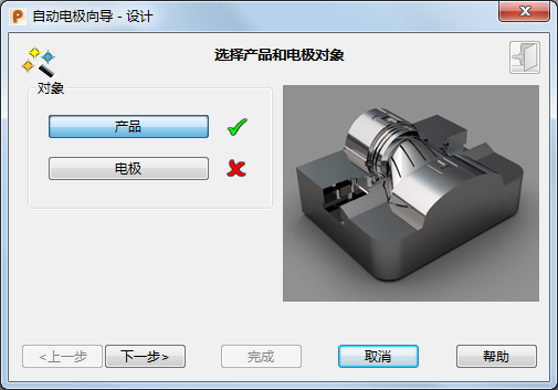

  1. 选择“产品”对象。
  2. 单击“向导”选项卡 >“电极”面板 >“创建”以显示“自动电极向导 - 设计”的“选择产品和电极对象”页面:
  3. 提示: 您还可以在“自动电极向导 - 设计”处于打开状态时选择“产品”对象。

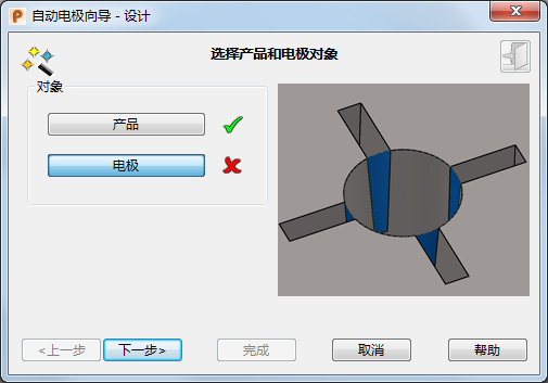

  4. 如果需要,单击“电极”,然后选择要使电极基于的预建模对象,或选择为了辅助电极设计而创建的其它曲面,例如筋相交处的封闭面,如下所示:
  5. 单击“下一步”以显示“选择创建电极的区域”页面。“自动电极向导 - 设计”将引导您完成创建电极的步骤。
