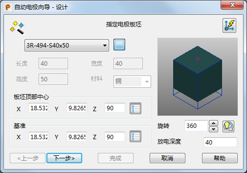

指定电极板坯(预选电极实体和底座)
当产品是激活实体且电极是带底座的预选实体时,可使用此页面指定电极的板坯。
指定板坯的步骤:
- 该下拉列表包含适合电极尺寸的可用标准板坯。您可以在此列表中增加自己的板坯
该选择器还包含“用户定义”选项,使您能够定义自己的板坯。
选择标准板坯后,其尺寸会自动增加到该向导中,并且您无法更改这些值。
  1. - 用于选择用户定义板坯的形状。其显示一个矩形,因此板坯是矩形。如需圆形板坯,单击此按钮。按钮上的图像将变为
    长度 - 这是矩形板坯的长度。您仅可以编辑用户定义板坯的长度。
    宽度 - 这是矩形板坯的宽度。您仅可以编辑用户定义板坯的宽度。
    直径 - 这是圆形板坯的直径。您仅可以编辑用户定义板坯的直径。
    高度 - 这是板坯的高度。您仅可以编辑用户定义板坯的高度。
    材质 - 这是板坯的材质。您仅可以更改用户定义板坯的材质。如果将“材质”更改为“铜”或“石墨”,则电极的材质将会改变,以使阴影板坯看起来像所选的材质。
  2. 板坯顶部中心 - 这些坐标默认为实体边界框的顶部中心。它们用于在设置清单上定位电极。如果这些坐标不在板坯的中心,编辑坐标值,使它们位于中心。
    输入“X Y Z”坐标,或单击“位置” 按钮以打开“位置”对话框,您可以从中使用位置输入工具。
  3. 基准点 - 其提供电极在模型中的位置,用于加工目的。请为您的电极输入所需的基准位置。
  4. 旋转 - 使板坯绕 Z 轴旋转指定的角度。输入旋转角度,或使用箭头按钮指定角度。
    单击 可将电极板坯自动旋转至最佳位置,从而使浪费的板坯材质最少
  5. 提示: 如果旋转板坯,您或许可以为电极指定更小的板坯。这既可减少材质浪费,又可节省加工时间。
  6. 放电深度 - 输入放电范围在放电方向的高度。
  7. 下一步 - 显示“自动电极向导 - 设计”的指定电极夹持页面。
