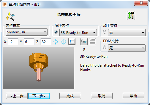

指定电极夹持(“自动电极向导 - 设计”)
使用此页面可以指定电极夹持。
指定夹持的步骤:
  1. 夹持样本 - 选择样本。当前板坯的默认样本(如果已指定)将被选中。
    要设置您自己的夹持样本,请与技术支持联系。
  2. 底座夹持 - 此夹持直接夹到板坯上。系统将增加当前板坯的默认夹持(如果已指定)。
  3. 加工夹持 - 在加工过程中此夹持被固定到“底座夹持”,是可选的。
  4. EDM 夹持 - 与“加工夹持”相同,但在 EDM 过程中使用。
    您可以通过选择下拉夹持列表旁边的选项控制查看器中显示的内容。通常,查看器会显示电极底座和当前底座夹持。如果选择查看“加工夹持”或“EDM 夹持”,则会显示板坯、底座夹持以及已选夹持。
    在列表中选择“加工夹持”或“EDM 夹持”时,“底座夹持”选项将不再可用,以避免混淆。
  5. 可以使用以下选项定义夹持到底座的附着点:
    • X、Y、Z - 编辑这些方框中的值以相对于激活工作平面指定附着点的位置。
    • 底座中心 - 选择此选项可使用电极底座的中心作为附着点。这是默认位置,如果已经使用了默认设置,此选项将不可用。
    • 基准中心 - 选择此选项可使用电极基准的 X 和 Y 值。Z 值定义为底座的顶部,确保夹持和底座之间正确接触。如果附着点已居于电极基准中心,此选项将不可用。
    • 位置 - 选择此选项以打开“位置”对话框。使用此对话框可以指定附着点的位置。
    注: 夹持基准的优先级高于电极基准。因此,为夹持定义的附着位置会影响包含在电极设置清单和 EDM 数据传输文件中的基准。
  6. 旋转 - 单击此按钮可将已选夹持相对于板坯旋转 90。这将调整电极放电过程中使用的 C 角度。当前的 C 角度值显示在此按钮下方。如果选择底座夹持,底座夹持将旋转。如果选择“加工夹持”或“EDM 夹持”,则已选夹持和底座夹持都将旋转。
  7. - 在向导右下方的窗口中显示图形或文本描述。
    - 显示已选夹持的位图(如果可用)。选择此选项可显示文本描述。
    - 显示已选夹持的文本描述。选择此选项可显示夹持的图形。
    注: 这仅适用于用户定义样本中的夹持。
  8. 下一步 - 显示“自动电极向导 - 设计”的“一般选项”页面
