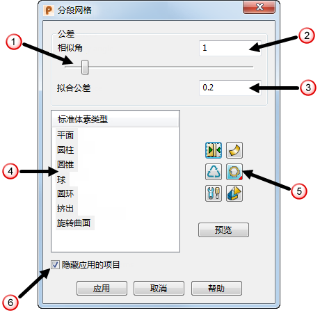

  3. 使用“分段网格”对话框上的以下选项控制分段过程:
    • 可以使用滑块 ,也可以通过输入值 来编辑相似角。
    • 注: 较小的相似角对于在光顺网格上分隔高曲率区域非常有用。较大的相似角适合具有较强不连续性的较粗糙网格。
    • 为曲面匹配公差 输入值。
    • 从“标准体素类型”列表 中选择将哪些标准体素几何形体用于分段。
    • 单击 可显示“延长标准体素”对话框
    • 单击 ,然后预览到已拟合标准体素的回收区域。
    • 单击 可显示“分段设置”对话框
    • 单击 / 可在生成曲面和实体之间进行切换。
    • 单击“拟合” 可选择拟合方向。选择:
      “拟合内侧”可在网格内侧正下方拟合标准体素曲面。
      “拟合穿过中间”可尽可能靠近网格中心来拟合标准体素曲面。
      “拟合外侧”可在网格外侧正上方拟合标准体素曲面。
    • 单击 可显示“手动分段网格”工具栏
    • 选择“隐藏应用的项目” 可自动隐藏应用的任何曲面或实体。

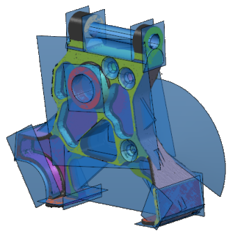

  4. 单击“预览”可显示生成的项目的预览。
    提示: 将光标悬停在生成的项目上可显示拟合公差。
    注: 如果更改对话框中的选项,请再次单击“预览”以更新预览。

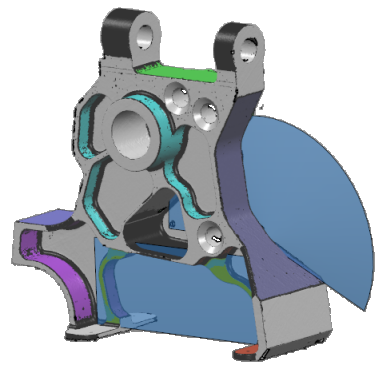

  5. 单击要保留的生成项目,然后单击“应用”创建项目。
    提示: 对项目使用 可执行与单击“应用”相同的操作。
  6. 创建以前未检测到的其它项目的步骤:
    • 在“分段网格”对话框中更改“相似角”。
    • 单击“预览”
    • 选择项目,然后单击“应用”。
