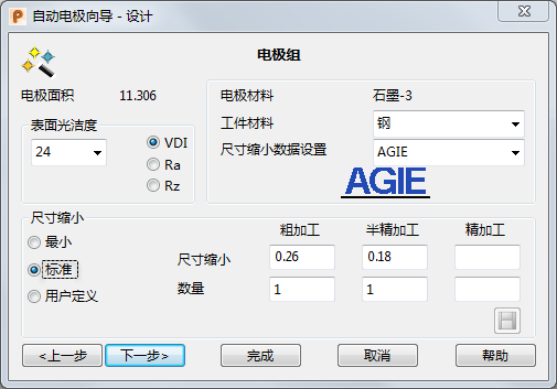

电极面积 - 这是电极的曲面面积。它由 PowerShape 自动计算。
  1. 表面光洁度 - 通过以下方法指定最终精加工光洁度所需的值:
    • 从下拉列表中选择一个值。可用的值取决于已选的“尺寸缩小数据设置”。
    • 输入自定义值。此操作将选择“用户定义”尺寸缩小选项。
    简单来说,值越小,完成曲面越光顺。
    VDI/Ra/Z - 选择表面光洁度的单位。可用的单位反映已选的“尺寸缩小数据设置”。
  2. 电极材料 - 电极使用的材料。如果要将自定义材料名称与电极内部材料的名称关联,可以增加材料到电极别名文件
  3. 工件材料 - 选择不同的工件材料。显示的列表反映已选的“尺寸缩小数据设置”。
  4. 尺寸缩小数据设置 - 选择用于电极尺寸缩小的默认数据设置。当前已选选项的徽标将显示在列表下方。

  5. 尺寸缩小 - 此部分设置组中每个电极的尺寸缩小 ,如下所示:
    尺寸缩小
    放电间隙
    电极
    要删除的材料
    选择所需的选项:
    注: “自动电极向导”仅显示适用于当前电极的尺寸缩小选项。如果没有合适的默认选项,将自动选择“用户定义”选项。
    最小 - 自动插入“粗加工”、“半精加工”和“精加工”电极的建议尺寸缩小值。这些值由制造商提供。使用此选项来保留尖角。
    标准 - 自动插入“粗加工”、“半精加工”和“精加工”电极的建议尺寸缩小值。这些值由 AGIE 提供。

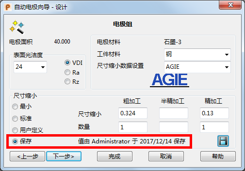

    用户定义 - 选择该选项可以输入自己的值。保存尺寸缩小值以备将来使用的步骤:
    1. 选择“用户定义”,然后输入适当的“尺寸缩小”和“数量”。
    2. 单击“保存”(Save)
      “保存”选项、有关执行保存操作的用户以及保存时间的信息将被自动选定。
      下次创建使用相同设置的电极(放电区域、材料、表面光洁度)时,默认使用保存的设置。
      提示: 如果不想定义电极组,请选择“用户定义”,但不输入任何值。
    建议的尺寸缩小取决于材料:针对相同的“表面光洁度”值,铜、石墨-1 和石墨-2 具有不同的尺寸缩小;石墨-2 和石墨-3 具有相同的尺寸缩小。
    注: 定义电极组后,模型中仅创建一个电极。电极组的尺寸缩小值可以传输到 PowerMill。然后,将其用于从相同的电极创建不同的刀具路径。
  6. 数量 - 输入每个组成员所需的数量。这些数量将用于设置清单和输出的 HTML。
