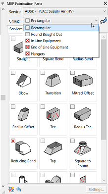

  1. 显示“MEP 预制构件”选项板。 默认情况下,在 Revit 中创建新模型时,会显示此选项板。如果此选项板不显示,请单击“系统”选项卡“预制”面板(预制构件)。或者,单击“视图”选项卡“窗口”面板“用户界面”下拉列表“MEP 预制构件”。
  2. 单击位于“MEP 预制构件”选项板底部“自动填充排除模式”按钮 单击此按钮可启用自动填充工具的排除模式,并将小复选框 添加至在选项板中显示的每个零件旁。 在“组”下拉列表中显示的每个“服务组”旁,也会同时添加一个复选框。

  3. 在“MEP 预制构件”选项板中,执行下列操作之一:
    • 排除各个零件:单击零件旁的小复选框,以排除正在自动填充工具中使用的零件。零件被排除时会显示 图标。 例如,在上述示例中,以下零件已被排除:“不等半径弯曲”和“楔形偏心”。
    • 排除整组零件:单击“组”选择器下拉列表中“服务组”名称旁的小复选框。组被排除时会显示 图标。 例如,在上述示例中,以下“服务组”已被排除:“内嵌设备”、“线路设备末端”和“支架”。
