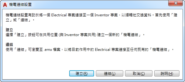

在 Inventor 中建立機電專案,然後連接至 AutoCAD Electrical 中的連結檔案,以連結您的 AutoCAD Electrical 專案。
若要將 Inventor 專案連結至 AutoCAD Electrical 專案,必須建立一個連結檔案並定義要連結的兩個專案。此過程包括兩個步驟:

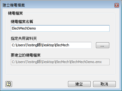

為 .emx 連結檔案輸入檔名。
指定一個在 AutoCAD Electrical 和 Inventor 之間共用的資料夾。
按一下「建立」。

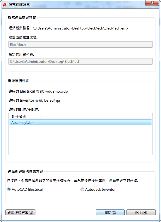

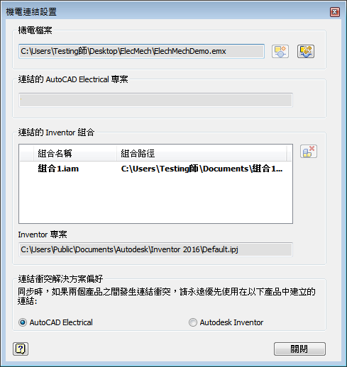

在「機電連結設置」對話方塊中,選取您的同步設定。預設設定為「AutoCAD Electrical」。假設 AutoCAD Electrical 使用者大多數時間會啟動機電工作流程;因此,在建立元件連結時,預設設定為 AutoCAD Electrical。
按一下「關閉」。
