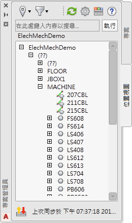

元件樹
顯示標準元件、端子、PLC 模組、連接器和電纜標識的清單。樹狀目錄中的頂部節點表示整個專案。專案下的每個節點表示一個安裝值。每個安裝下的節點表示該安裝內的位置值。

機電狀態圖示
如果專案是機電關聯的一部分,則每個裝置前面的圖示同時指示裝置類型及其連結狀態。
