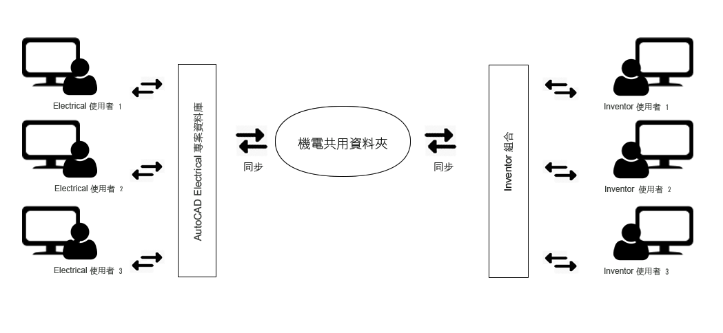

機電專案整合了機械和電氣領域,針對產品開發提供協作和連接的設計體驗,讓它們能在即時環境中並行工作。您可以建立機電連結檔案,以連接您的 AutoCAD Electrical 專案與 Inventor 專案。您可以將機電連結檔案保留在網路上的共用資料夾位置,該位置可供 AutoCAD Electrical 和 Inventor 使用者進行存取。建立連線後,您可以使用同步在 AutoCAD Electrical 和 Inventor 設計之間啟動資料交換。
連結的專案可讓您:
若要檢視連結專案的元件和配線資料,並使資料保持同步,請使用:
同步
機電專案透過同步功能,管理和保持 AutoCAD Electrical 和 Inventor 專案之間的資料完整性。在資料交換過程中,機電專案中的同步功能使用推送和提取方法。對於 AutoCAD Electrical 使用者,會先提取 Inventor 資料並更新元件樹狀檢視,然後再將 AutoCAD Electrical 資料推送至 Inventor。當您的網路中斷而使與連結檔案的連接中斷時,同步會失敗 - 您可以繼續在您的圖檔中離線工作,並使用「位置視圖」頁籤管理元件。在網路中重新建立與連結檔案的連接之後,您可以同步離線工作。
