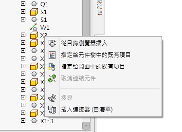

  3. 在「位置視圖」頁籤上,以滑鼠右鍵按一下 Inventor 零件,然後按一下「插入連接器 (自清單)」。
    註: Inventor 零件必須為連接器品類元件或未分類的元件;否則,此選項將不會啟用。
