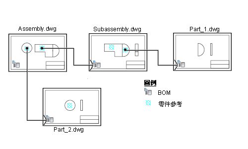

在此工作流程中,您可以在組合圖面中繪製零件。零件在其自己的圖檔中也存在。在組合圖面中,您可以將零件參考放置在零件上。隨後,您可以將零件圖面的材料表貼附至零件參考,而不是在零件參考中指定元件性質。
在零件圖面中,您可以在「組合性質」對話方塊中指定零件的元件性質 (使用 AMPARTREFEDIT 指令)。組合圖面中的零件參考會自動從零件圖面中擷取元件性質,從而在組合圖面中更新材料表。
與外部貼附工作流程一樣,材料表貼附工作流程也不限於組合 - 零件情形。您也可以將次組合圖面的材料表貼附至組合圖面中的零件參考。在組合圖面的材料表中,次組合顯示為可展開的料件。展開次組合時,次組合的零件將展示在次組合的下方。您可以使用這種方式建置組合和零件的架構。
