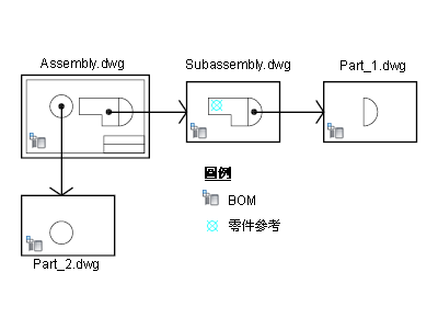

外部貼附工作流程是零件參考工作流程的一種特殊情形。
在此工作流程中,您可以在某些零件自己的圖檔中繪製這些零件,並將其做為外部參考貼附至組合圖面。
在零件圖面中,您可以在「組合性質」對話方塊中指定零件的元件性質 (使用 AMPARTREFEDIT 指令)。組合圖面的材料表會自動從外部參考的零件圖面中擷取此資訊,並將零件列示在「材料表」對話方塊中。
外部貼附工作流程不限於組合 - 零件情形。您也可以將次組合圖面做為外部參考貼附至組合圖面。在組合圖面的材料表中,次組合顯示為可展開的料件。展開次組合時,次組合的零件將展示在次組合的下方。使用此技術,您可以建置組合和零件的架構。
