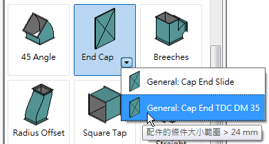

  2. 於「MEP 製造零件」選項板中,從下拉式清單選取一個「服務」和一個「群組」。
  3. 按一下零件按鈕。
    • 某些零件按鈕設有箭頭,可讓您從清單中選取可用的零件。每個零件的工具提示會顯示將使用零件的條件。
      當您按一下該箭頭,下拉式清單會根據大小顯示其他零件。此下拉式清單是由服務定義中的條件所控制,此類似於「佈線偏好」。例如,折彎可能使用最大至某特定大小的按住折彎及超過該大小的分段折彎。當您將游標置於清單中的某個零件時,工具提示會根據該零件的條件顯示大小範圍。
