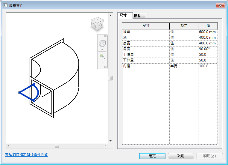

「編輯零件」工具可開啟「編輯零件」對話方塊。使用此對話方塊來編輯製造零件的標註和連接器。您僅可修改與未連接至另一個零件之接頭相關聯的性質。
在「MEP 製造零件」窗格中選取零件以放置該零件前,您可先進行編輯。您也可於零件置於繪製區域後才進行編輯。「編輯零件」工具不適用於吊架。
  1. 選取您要編輯的零件。
  2. 按一下「修改 | 放置製造零件」頁籤「選項」面板(「編輯零件」)。
  3. 提示: 您也可以按兩下零件,進行編輯。
    「預覽」窗格中顯示已編輯的零件。使用 ViewCube 導覽工具來變更預覽窗格中零件方位。
  4. 於「編輯零件」對話方塊中,編輯「標註」頁籤或「連接器」頁籤上的性質。例如,您可以編輯半徑折彎的角度值。
  5. 按一下「套用」,預覽變更。
  6. 按一下「確定」,儲存變更。
