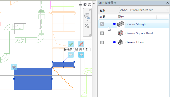

若要使用「佈線與填滿」工具,請遵循下列步驟:
  1. 選取一個具開放接點的製造零件。如果選取的零件具有多個開放接點,您必須選取要佈線的接點。
  2. 按一下「修改 | 製造零件」頁籤「編輯」面板 (「佈線與填滿」)。
    當您移動滑鼠時,Revit 會測量相同平面上之視圖中的開放接點,來判定連線的可能性。箭頭會顯示在每個可使用的接點上。
    註: 佈線必須存在於單一平面中。需要兩個平面或三個折彎的解決方案皆不受支援。
    註: 連接角度不可大於 90 度。
    提示: 您可在「製造設定」對話方塊中變更可用接點上的箭頭顏色。
  3. 按一下開放接點來建立佈線尾端。
    起點必須是製造零件上的接頭。不過,終點可能是在一般 Revit 元素上,例如風管、管或機械設備。
  4. 按一下「解決方案」面板上的「上一個」和「下一個」或繪圖區域中的 ,來檢視可能的解決方案。首先會先顯示需要最少數量零件的解決方案。當您按「下一步」時,顯示的「解決方案」需要更多零件來完成執行。
    提示: 您也可以按一下向右和向左箭頭鍵,以檢視下一個和上一個解決方案。
    「MEP 製造零件」選項板會顯示用於可用解決方案的所有零件。藍色圓點指出零件是用於目前選取的解決方案中。當您將滑鼠指標定位在清單中的某個零件,該零件會在繪圖區域亮顯。在「MEP 製造零件」選項板中,選取勾選方塊,以篩選可用配件的清單並限制解決方案的數量。
  5. (可選) 大小、造型和方向的變更會在佈線的起點發生。若要反轉佈線的起點和終點,請在繪圖區域中,按一下 (「從另 端開始佈線」)。
  6. (可選) 若要佈線至 T 接頭或接頭解決方案,並選取中心線作為直線段的第二個點而非開放接點,請在「解決方案」面板上按一下 (切割)。啟用「切割」時,會自動停用「智慧鎖點」。
  7. 按一下「解決方案」面板上的「完成」或繪圖區域中的 ,以接受解決方案,並完成執行。
