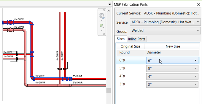

  1. 在繪圖區域中,選取一段管道系統、風管系統或電纜架。
  2. 按一下「修改 | MEP 製造管道系統/風管系統/電纜架」頁籤 「修改」面板 (變更服務)。
    「MEP 製造零件」選項板顯示有關所選管道系統/風管系統/電纜架的服務和大小的資訊。
    提示: 當「MEP 製造零件」選項板處於作用中狀態時,您可以按 Tab 在大小欄位之間快速移動。
    當您在「MEP 製造零件」選項板中將滑鼠指標懸停在零件大小上時,對應的管道系統/風管系統/電纜架會在圖面區域中亮顯。
  3. 在「MEP 製造零件」選項板中,從載入服務清單中選取其他服務。若要選取其他配件群組,請按一下「群組」下拉式清單。僅列出包含直線樣式的群組。例如,對於通風管,您需要將群組從「矩形」變更為「圓形向外支出」。
  4. 在「大小」頁籤上,指定所需的新大小。
    對於樣板零件,例如製造的矩形風管,為寬度和深度輸入一個值。對於產品列示的零件,例如圓形向外支出管或風管,從下拉式清單中選取一個值。
  5. 在「內嵌配件」頁籤上,指定對映到新配件 (通常為閥和擋板) (如有需要)。
    註: 變更大小可以影響使用的配件的類型。如果「配件」頁籤上顯示一個紅色的驚嘆號標記,則您必須為一個或多個原始配件選取取代配件。
  6. 做出需要的服務/大小變更后,請按一下 「完成」以接受變更,或按一下 「取消」以捨棄變更。
