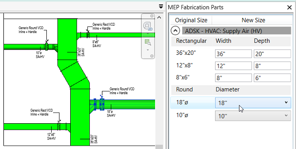

    「MEP 製造零件」選項板顯示有關所選管道系統/風管系統/電纜架的服務和大小的資訊。
    提示: 當「MEP 製造零件」選項板處於作用中狀態時,您可以按 Tab 在大小欄位之間快速移動。
    當您在「MEP 製造零件」選項板中將滑鼠指標懸停在零件大小上時,對應的管道系統/風管系統/電纜架會在圖面區域中亮顯。
  3. 在「MEP 製造零件」選項板上,指定所需的新大小。
    對於樣板零件,例如製造的矩形風管,為寬度和深度輸入一個值。對於產品列示的零件,例如圓形向外支出管或風管,從下拉式清單中選取一個值。
