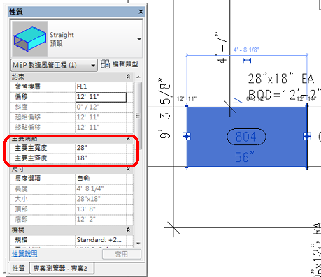

  2. 在「性質」選項板中,於以下其中一個欄位鍵入新的大小值:

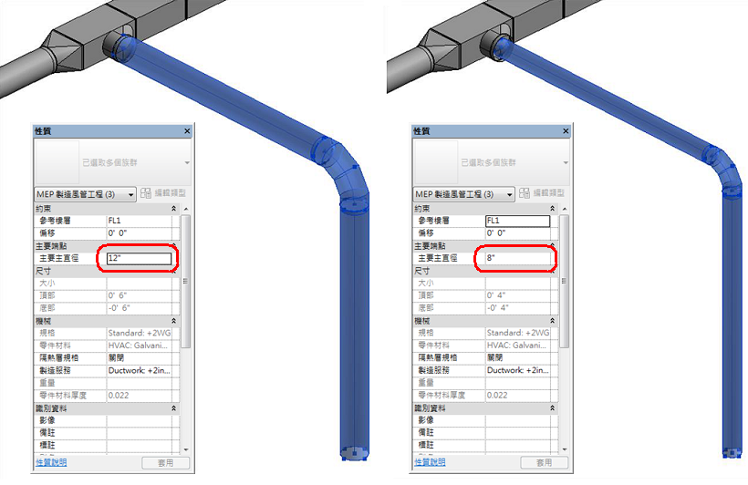

    • 主要端點欄位: 主要主寬度、深度或直徑
      以下範例展示了所選圓形風管工程的梯段。在「性質」選項板中,「主要直徑」欄位從 12" 變更為 8"。
