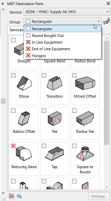

若要從自動填滿工具排除零件或零件群組:
  1. 顯示「MEP 製造零件」選項板。 當您於 Revit 中建立新模型時,該選項板會依預設顯示。若選項板並未顯示,請按一下「系統」頁籤「製造」面板 (「製造零件」)。 或者,按一下「檢視」頁籤「視窗」面板「使用者介面」下拉式清單「MEP 製造零件」。
  2. 按一下位於「MEP 製造零件」選項板底端的「自動填滿排除模式」按鈕 按一下此按鈕可打開自動填滿工具排除模式,並在選項板中顯示的每個零件旁邊加入一個小型空白勾選方塊 。 勾選方塊也會加入「群組」下拉式清單中顯示的每個服務群組名稱旁邊,如下所示。

  3. 在「MEP 製造零件」選項板中,請執行以下其中一個作業:
    • 排除個別零件的步驟: 按一下零件旁邊的小勾選方塊以排除與自動填滿工具結合使用的零件。零件被排除後, 圖示將顯示。 例如,在以上所示的範例中,已排除以下零件: 不相等半徑折彎和推拔偏心。
    • 若要排除整個群組的零件: 按一下「群組」選擇器下拉式清單中「服務群組」名稱旁邊的小勾選方塊。 圖示將在群組中被排除後顯示。 例如,在以上所示的範例中,已排除下列服務群組: 同軸設備、直線端點設備、吊架。
