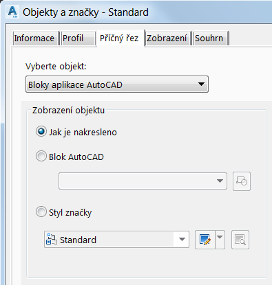

U promítání a křížení můžete nastavit různé styly, které se použijí pro jejich zobrazení a popisky v zobrazeních příčných řezů.
Promítnuté objekty v zobrazeních příčných řezů používají následující styly:
Víceúčelové styly
Styly promítání na kartě Nastavení v Prostoru nástrojů. Nastavení zobrazení můžete pro zobrazení příčného řezu nakonfigurovat pomocí karty Příčný řez.
Styly popisků
Promítání na kartě Nastavení v Prostoru nástrojů.
Objekty křížení v zobrazeních příčných řezů používají následující styly:
Víceúčelové styly
Styly značek na kartě Nastavení v Prostoru nástrojů.
Styly značek lze nastavit tak, aby používaly body aplikace AutoCAD, vlastní symboly značek nebo bloky.
U 3D těles lze jako styl značky křížení také použít možnost <Příčný řez>. Pokud vyberete styl <Příčný řez>, nakreslí se těleso tak, že znázorňuje skutečnou pozici, ve které se s ním stopa příčného řezu kříží.
