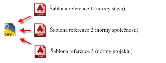

K výkresu můžete mít také připojeno více šablon referencí. Uživatelé mohou například vytvořit šablony pro stát, společnost nebo projektové normy:
Pokud budou existovat duplicitní styly, můžete také určit hierarchii, aby měla šablona s nejvyšší prioritou přednost.
