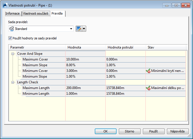

Pokud se vyskytnou upozornění na porušení pravidel, zobrazí se jako varovné ikony v pohledech potrubní sítě (okno Panorama nebo zobrazení položky prostoru nástrojů). Informace o porušení pravidel se zobrazují také na kartě Pravidla dialogu Vlastnosti potrubínebo Vlastnosti stavebního objektu ve sloupci Stav. Umístění kurzoru myši na ikonu s upozorněním v zobrazení seznamu Prospektor zobrazí text tipu, který vysvětluje podmínku upozornění (porušení pravidla). Tento tip zobrazuje stejný text porušení pravidla, jako se zobrazuje ve sloupci Stav karty Pravidla dialogu Potrubí nebo Vlastnosti stavebního objektu.
V následujícím obrázku je příklad karty Pravidla na potrubí ve výkresu. V tomto případě se u vlastností Minimální krytí a Maximální délka tohoto potrubí zobrazuje text popisu porušení pravidla ve sloupci Hodnota potrubí, protože porušují kritéria projektu zadaná ve sloupci Hodnota. Všimněte si popisného textu porušení pravidla, který se zobrazuje ve sloupci Stav, například „Překročeno minimální krytí potrubí“ a „Překračuje maximální délku potrubí o“.

Funkce pravidla potrubní sítě je mechanismus pro vizuální vyznačení podmínek, které porušují kritéria pravidel projektu, která existují pro potrubí a stavební objekty. Můžete se rozhodnout, zda necháte porušené podmínky pravidla beze změny, nebo podle okolností řešit podmínky, které porušují pravidlo.
Pokud si přejete vyřešit porušenou podmínku pravidla, existují dva různé způsoby, jak to můžete učinit. Hodnotu lze upravit ve sloupci Hodnota pravidla (úprava pravidla). Můžete také upravit vlastní objekt potrubí nebo stavební objekt přímo ve výkresu tak, aby již neporušoval pravidlo. Můžete například přesunout potrubí do jiné výšky tak, že již nebude porušovat pravidlo Minimální krytí. V některých případech můžete chtít znovu použít pravidla u potrubní sítě nebo součástí potrubní sítě, pokud dojde k jeho porušení.
