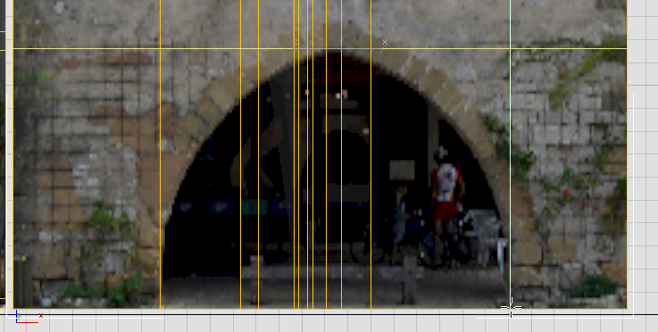

Hinzufügen von Kanten für den Bogen:
Die Fensterkanten sind eine gute Grundlage, aber für eine saubere Modellierung des Bogens werden noch zusätzliche Kanten als Bezugslinien und zur Durchführung von Schnitten benötigt.
Verschieben und
vergrößern Sie die Ansicht, so dass Sie den Bogen gut sehen können.
- Aktivieren Sie in der Multifunktionsleiste
Gruppe "Bearbeiten" wieder
(Schnellschleife).
- Fügen Sie am oberen Ende des Bogens eine horizontale Schleife hinzu.
- Fügen Sie auf beiden Seiten des Bogens eine vertikale Schleife hinzu.
- Unterteilen Sie die Bogenfläche mit vier horizontalen Schleifen. Der Abstand der Schleifen sollte im oberen Bereich geringer und nach unten hin größer sein.
- Fügen Sie eine weitere horizontale Schleife für die Stufe bzw. den Bodenbelag hinzu.
- Unterteilen Sie die Bogenfläche weiter mit vertikalen Schleifen: Fügen Sie links zwei und rechts drei hinzu.

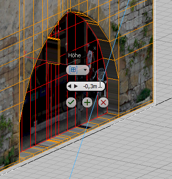

- Klicken Sie in der Multifunktionsleiste auf
(Polygon), um zur Unterobjektebene "Polygon" zu wechseln.

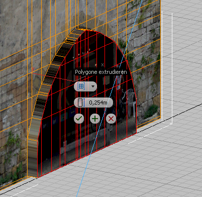

- Klicken Sie bzw. halten Sie Strg gedrückt und klicken, um die Flächen des Bogens
auszuwählen. Vergessen Sie nicht die kleinen dreieckigen Flächen, die möglicherweise am oberen Rand des Bogens gebildet wurden.
- Ziehen Sie die linke Kante des ViewCube, damit in der Ansicht Tiefe erkennbar ist.
- Halten Sie die Umschalttaste gedrückt und klicken in der Multifunktionsleiste
Gruppe "Polygone" auf
(Extrudieren), um den Extrusions-Caddy anzuzeigen.
Sie werden den Bogen in zwei Schritten extrudieren: Im ersten Schritt erhält die Wand Tiefe und im zweiten Teile des Innenbereichs des Bogengangs hinter dem Bogen.
- Geben Sie in das Höhenfeld des Caddys –0,3 m für die erste Extrusion ein (die Mauerdicke).

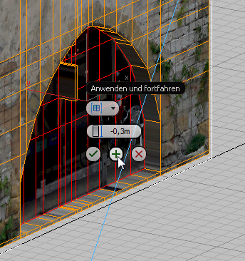

- Klicken Sie nicht auf OK, sondern auf
(Anwenden und fortfahren).
3ds Max erstellt die Extrusion und beginnt mit einer weiteren.
- Geben Sie in das Höhenfeld –0,4 für die zweite Extrusion ein (den Innenbereich des Bogengangs).
- Klicken Sie auf
(OK), um den Wert zu übernehmen und den Caddy zu schließen.
