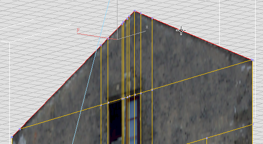

Verschieben Sie die Ansicht, bis Sie die Dachkante sehen können.
- Klicken Sie in der Multifunktionsleiste auf
(Kante), um die Unterobjektebene "Kante" zu aktivieren.

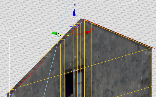

Wählen Sie die Kanten am oberen Rand der Fassade aus.
Tipp: Es kann schwierig sein, die sehr kleinen Kanten in der Nähe des Giebels auszuwählen: Vergewissern Sie sich, dass die Option "Fenster/Kreuzen ein/aus" auf
(Fenster) eingestellt ist, und ziehen Sie einen Rahmen um sie. Halten Sie
Strg gedrückt und klicken, um die längeren Kanten der Auswahl hinzuzufügen.

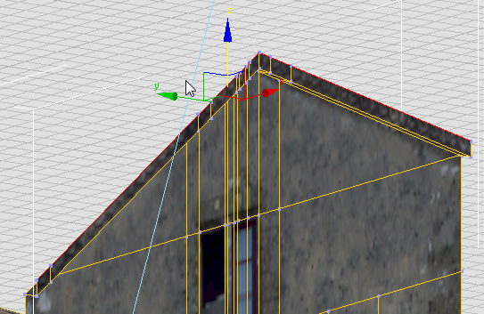

- Halten Sie die UMSCHALTTASTE gedrückt und verschieben Sie die Kanten ein wenig entlang der Y-Achse nach vorne.

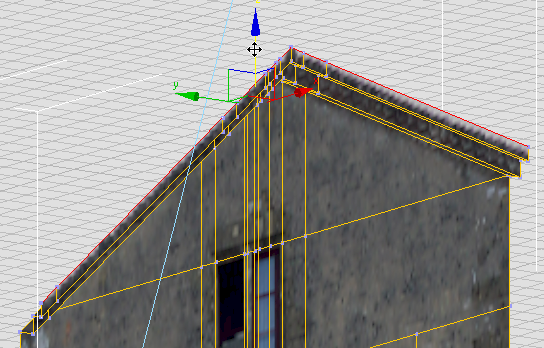

- Halten Sie die UMSCHALTTASTE gedrückt und verschieben Sie die Kanten ein wenig entlang der Z-Achse nach oben.
- Halten Sie die UMSCHALTTASTE gedrückt und verschieben Sie die Kanten erst entlang der Y-Achse nach vorne und dann wieder entlang der Z-Achse nach oben, um das Giebelgesims fertigzustellen.
