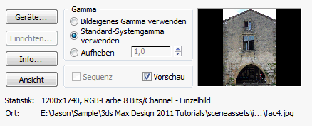

Anzeigen des Bitmaps des zweiten Hauses und Ablesen der Abmessungen:
  1. Wählen Sie im Hauptmenü die Option "Rendern" "Bilddatei ansehen". Öffnen Sie im Dialogfeld "Datei anzeigen" den Ordner \sceneassets\images und markieren dort die Datei fac4.jpg .
    In der linken unteren Ecke des Dialogfelds "Datei anzeigen" zeigt eine Statusleiste die Abmessungen des Bilds an: 1200 x 1740 Pixel.
  2. Klicken Sie auf "Öffnen", um das Bild in voller Größe anzuzeigen.
  3. Schließen Sie das Bildfenster, nachdem Sie das Photo betrachtet haben.

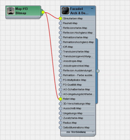

  1. Öffnen Sie den erweiterten Material-Editor.
  2. Suchen Sie in der Material-/Map-Übersicht auf der linken Seite den Eintrag "Materialien" "mental ray" und ziehen das "Arch & Design"-Material in die aktive Ansicht.
  3. Doppelklicken Sie auf den Knoten des Arch & Design-Materials, um seine Parameter anzuzeigen.
  4. Nennen Sie das Material Fassade 4.
  5. Wählen Sie im Rollout "Vorlagen" in der Dropdown-Liste die Option "Matte Finish" (Matte Oberfläche).
  6. Suchen Sie in der Material-/Map-Übersicht den Eintrag "Maps" "Standard", und ziehen Sie diesen Bitmap-Eintrag in die aktive Ansicht.
  7. Wählen Sie im angezeigten Dateidialogfeld die Datei fac4.jpg als Bitmap, deaktivieren Sie die Option "Sequenz" und klicken dann auf "Öffnen".
    Wichtig: Achten Sie darauf, dass im Dialogfeld "Bitmap-Bilddatei auswählen" die Option "Sequenz" deaktiviert ist.
    Wenn "Sequenz" aktiviert ist, versucht 3ds Max, eine IFL-Animation zu erstellen. Wir wollen jedoch ein Einzelbild öffnen.
  8. Vernetzen Sie das Bitmap mit der Streufarben-Map- und Relief-Map-Komponente des Arch & Design-Materials.
  9. Klicken Sie auf den Knoten des Materials Fassade 4, um ihn zu aktivieren, und aktivieren Sie anschließend die Schaltfläche (Schattiertes Material im Ansichtsfenster zeigen).

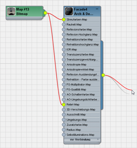

  10. Ziehen Sie die Ausgangsbuchse des Arch & Design-Materials (den kleinen Kreis rechts) in ein Ansichtsfenster und auf die Ebene Fassade 4.
    Ziehen und Ablegen ist eine andere Methode zur Zuweisung eines Materials.
    Anmerkung: Die Vernetzung wird nicht mehr angezeigt, wenn sie den Fensterbereich auf der rechten Seite des Materialeditors verlässt und das Ansichtsfenster erreicht.
