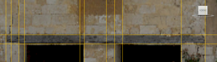

    Wie Sie am Bitmap erkennen können, besitzt der Sturzbalken einen unregelmäßigen Umriss. Sie werden die Flächen bearbeiten, so dass sie dem Umriss des Holzbalkens entsprechen.

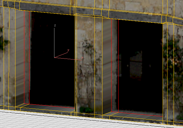

  5. Umkreisen Sie die Ansicht (oder verwenden Sie den ViewCube), um die Türdurchgänge von der anderen Seite zu betrachten.
  6. Klicken Sie in der Multifunktionsleiste auf (Kante), um die Unterobjektebene "Kante" zu aktivieren.
  7. Klicken Sie bzw. halten Sie Strg gedrückt und klicken Sie, um alle vier vertikalen Kanten auszuwählen, die Teil der Durchgänge sind, deren Flächen jedoch Steinstruktur erkennen lassen.
  8. Verschieben Sie diese Kanten entlang der X-Achse nach rechts, bis auf den Flächen nur noch die Schatten im Inneren des Gebäudes zu sehen sind.
    Wie es sich trifft, gibt die gegenwärtige Kameraperspektive Aufschluss über die Texturprojektion auf die Laibung des linken Durchgangs: Diese sieht jetzt ordentlich aus. Die Laibung des rechten Durchgangs macht einen weniger guten Eindruck. Dieses Problem werden Sie in einer späteren Lektion angehen.
