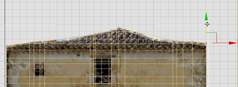

Fertig stellen des Dachs:
  1. Klicken Sie auf die Vorderseite des ViewCube, um die Frontansicht wiederherzustellen.
  2. Ziehen Sie die obere Kante des ViewCube, um die Ansicht ein wenig zu neigen, so dass Sie die hintere Kante des Dachs sehen können.
  3. Vergrößern Sie die Ansicht, um den Dachbereich besser erkennen zu können.
  4. Klicken Sie in der Multifunktionsleiste auf (Kante), um zur Unterobjektebene "Kante" zu wechseln, und ziehen Sie dann einen Auswahlrahmen, um alle Kanten an der Rückseite des Dachs auszuwählen.
  5. Aktivieren Sie (Auswählen und verschieben).
  6. Verschieben Sie die ausgewählten Kanten entlang der Z-Achse, bis Sie die Spitze des Dachs sehen können.
    Wenn Sie die Ansicht umkreisen, wird deutlich, dass das Dach durch das Anheben der hinteren Kante auch eine Steigung erhält.
  7. Kehren Sie zur Frontansicht zurück.
    Klicken Sie in der Multifunktionsleiste auf (Scheitelpunkt), um die Unterobjektebene "Scheitelpunkt" zu aktivieren.
  8. Verschieben Sie die Scheitelpunkte an der hinteren Dachkante auf einmal vertikal nach unten, so dass sie mit dem Bitmap des Dachs übereinstimmen.
    Tipp: Am äußersten linken und rechten Rand des Dachs können Sie auch die Scheitelpunkte der vorderen Dachkante leicht nach unten verschieben.
    Nachdem Sie alle vorhandenen Scheitelpunkte verschoben haben, erkennen Sie, dass es zwei Bereiche an beiden Seiten der Spitze gibt, wo wegen des absackenden mittelalterlichen Dachs noch etwas Himmel zu erkennen ist.
  9. Aktivieren Sie in der Multifunktionsleiste Gruppe "Bearbeiten" die Schaltfläche (Schnellschleife), und fügen Sie anschließend im Ansichtsfenster zwei vertikale Kantenschleifen hinzu. Die Schleifen sollten sich beide auf der jeweiligen Seite der Dachspitze in der Mitte des Bereichs mit dem Himmel befinden.
  10. Klicken Sie mit der rechten Maustaste auf "Schnellschleife".
  11. Verschieben Sie die neuen Scheitelpunkte an der hinteren Dachkante vertikal nach unten, so dass die himmelsblauen (oder wolkigen) Bereiche der Fassadentextur verschwinden.
  12. Klicken Sie auf (Scheitelpunkt), um die Unterobjektebene "Scheitelpunkt" zu verlassen.
