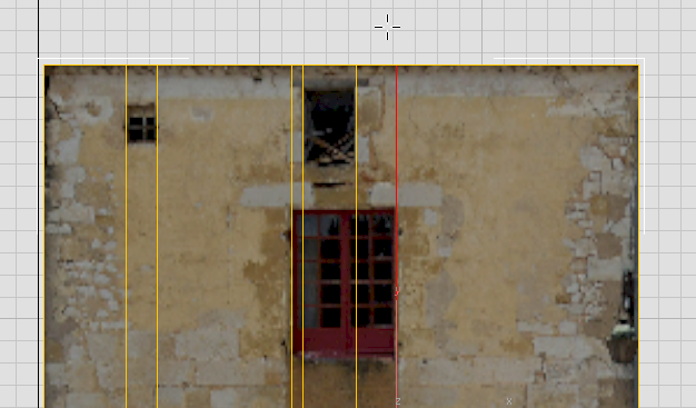

  3. Ziehen Sie den Mauszeiger über die Fassade in der Nähe der oberen Kante. 3ds Max konstruiert eine vertikale Kante, die Sie verschieben können.
  4. Klicken Sie, um eine vertikale Schleife an der linken Kante des kleinen Fensters oben links auf der Fassade zu erstellen.
  5. Fügen Sie weitere vertikale Schleifen für die anderen Fensterkanten hinzu.
  6. Fügen Sie horizontale Schleifen hinzu, um Ober- und Unterseite der Fenster vorzugeben.

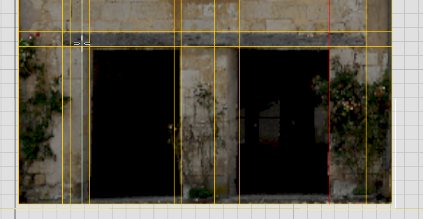

Hinzufügen von Kanten für Sturzbalken und Türen:
  1. Verschieben Sie die Ansicht nach unten, um den Türbereich gut sehen zu können.
  2. Fügen Sie Schleifen hinzu, um den Sturzbalken zu umranden.
    Anmerkung: Der Sturzbalken ist nicht vollkommen rechteckig. Sie werden den Umriss in einem späteren Arbeitsschritt anpassen.
  3. Fügen Sie eine vertikale Schleife für die Kante der rechten Tür hinzu. (Die vertikalen Kanten der anderen Tür decken sich mit Kanten, die für die Fenster erstellt wurden.)
  4. Fügen Sie außerdem vertikale Schleifen jeweils links neben dem dunklen Bereich hinzu, wo die Mauer in die Türlaibung übergeht.
    Schleife für die Kante der linken Laibung der linken Tür
    Schleife für die Kante der linken Laibung der rechten Tür
  5. Fügen Sie zuletzt eine horizontale Schleife hinzu, um die Oberkante der Türstufe zu kennzeichnen.
  6. Klicken Sie mit der rechten Maustaste, um das Hilfsmittel "Schnellschleife" zu deaktivieren.

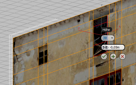

  8. Klicken Sie bzw. halten Sie Strg gedrückt und klicken, um die drei Flächen des Fensters oben in der Mitte auszuwählen.
  9. Klicken Sie auf der Multifunktionsleiste Gruppe "Polygone" auf den Pfeil des Dropdown-Menüs neben der Schaltfläche (Extrudieren) und wählen Sie "Extrudieren: Einstellungen".
    3ds Max zeigt eine interaktive Steuerkonsole an, die "Caddy" genannt wird.
  10. Ziehen Sie die Pfeile bei der Höheneinstellung und extrudieren das Fenster um etwa –0,05 m nach hinten.
    Tipp: Sie können auch einfach –0,05 in das Höhenfeld eingeben und dann die Eingabetaste drücken.
  11. Klicken Sie auf (OK: das Häkchensymbol unten im Caddy), um die Extrusion zu bestätigen.

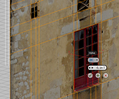

  4. Klicken Sie bzw. halten Sie Strg gedrückt und klicken, um die vier Polygone des Hauptfensters in der Mitte der Wand auszuwählen.
  5. Halten Sie die Umschalttaste gedrückt und klicken in der Multifunktionsleiste auf (Extrudieren).
  6. Dieses Fenster soll tiefer sein als die kleineren. Geben Sie daher –0,1 m ins Höhenfeld ein und drücken dann die Eingabetaste.
  7. Klicken Sie im Caddy auf (OK).
