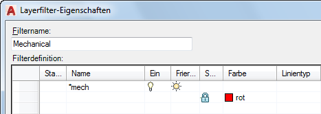

Zeigt die Eigenschaften der Layer an, die festlegen, welche Layer aufgeführt werden. Klicken Sie, um eine oder mehrere Eigenschaften zum Definieren des Filters anzugeben. Alle in einer einzelnen Zeile der Filterdefinition angegebenen Eigenschaften müssen für die Anzeige eines Layernamens auf True gesetzt werden (logisches UND). Aufeinanderfolgende Zeilen in der Filterdefinition geben jeweils alternative Kriterien an (logisches ODER).
Beispiel:
Dieser Filter wurde mit Mechanical benannt, und die Filterdefinition beinhaltet die folgenden Kriterien:
  • Der Layername muss die Buchstabenkombination mech enthalten sowie aktiviert und getaut sein, oder...
  • Der Layer muss gesperrt, und die Farbe muss auf Rot festgelegt sein.
