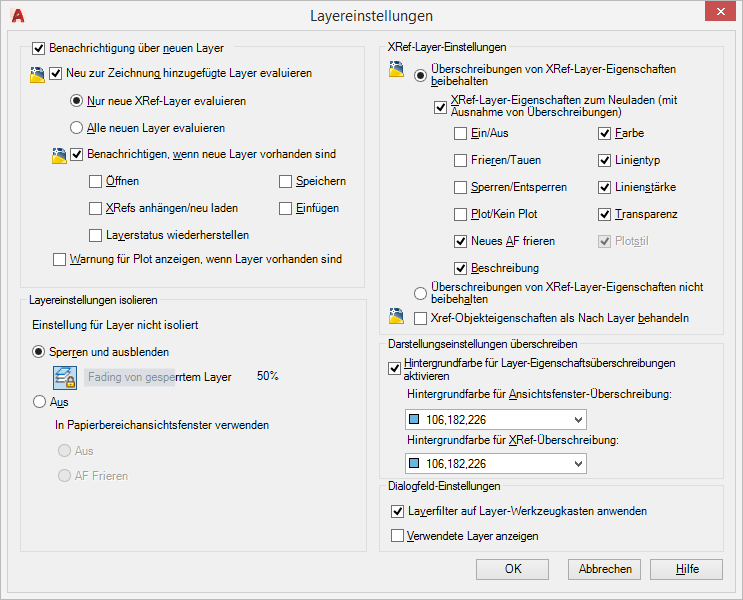

Dialogfeld Layereinstellungen (Layereigenschaften-Manager)
Gilt für Update 2018.1 und höher
Zugriffsmethoden
Klicken Sie im Layereigenschaften-Manager auf die Schaltfläche Layereinstellungen.
Steuert die Benachrichtigungen für neue Layer, das Layer-Verhalten, wenn einige Layer isoliert werden, ob Layerfilter auf den Layer-Werkzeugkasten angewendet werden, sowie die Hintergrundfarbe für Ansichtsfenster-Überschreibungen im Layereigenschaften-Manager.
Liste der Optionen
Die folgenden Optionen sind verfügbar:
Benachrichtigung für neue Layer
Steuert die Auswertung und Benachrichtigung der neuen Layer, die auf der LAYEREVAL-Einstellung in der DWG-Datei basieren.
Anmerkung: Es sollte kein Filter angezeigt werden (Filter Nicht abgestimmter Layer), wenn LAYEREVALCTL = 0. Wenn aktuell einer angezeigt wird, wird dieser deaktiviert. Sie können den nicht abgestimmten Filter der neuen Layer auf aktiv setzen und die Layer in diesem Layer auswählen. Wenn der nicht abgestimmte Layer ausgewählt ist, können Sie mit rechten Maustaste klicken und auf Layer abstimmen klicken.
Neu zur Zeichnung hinzugefügte Layer evaluieren
Überprüft neue Layer, die zur Zeichnung hinzugefügt wurden. (LAYEREVAL=0)
Nur neue XRef-Layer evaluieren
Überprüft neue Layer, die zu angehängten XRefs hinzugefügt wurden. (LAYEREVAL=1)
Alle neuen Layer evaluieren
Überprüft neue Layer, die zur Zeichnung hinzugefügt wurden, einschließlich neuer Layer, die zu angehängten XRefs hinzugefügt wurden. (LAYEREVAL=2)
Benachrichtigen, wenn neue Layer vorhanden sind
Aktiviert Benachrichtigungen für neue Layer. (LAYERNOTIFY=0)
Öffnen
Zeigt Benachrichtigungen für neue Layer an, wenn beim Verwenden des Befehls ÖFFNEN neue Layer vorhanden sind. (LAYERNOTIFY=2)
XRefs anhängen/neu laden
Zeigt Benachrichtigungen für neue Layer an, wenn beim Anhängen oder neu Laden von XRefs neue Layer vorhanden sind. (LAYERNOTIFY=4)
Layerstatus wiederherstellen
Zeigt Benachrichtigungen für neue Layer an, wenn Sie Layerstatus wiederherstellen. (LAYERNOTIFY=8)
Speichern
Zeigt Benachrichtigungen für neue Layer an, wenn beim Verwenden des Befehls SPEICHERN neue Layer vorhanden sind. (LAYERNOTIFY=16)
Einfügen
Zeigt Benachrichtigungen für neue Layer an, wenn beim Verwenden des Befehls EINFÜGEN neue Layer vorhanden sind. (LAYERNOTIFY=32)
Warnung beim Plotten anzeigen, wenn neue Layer vorhanden sind
Zeigt Benachrichtigungen für neue Layer an, wenn beim Verwenden des Befehls PLOT neue Layer vorhanden sind. (LAYERNOTIFY=1)
Layereinstellungen isolieren
Steuert die Einstellungen für Layer, die nicht isoliert wurden:
Sperren und Ausblenden
Wählt Sperren und Ausblenden als Isolationsmethode aus.
Ausgeschaltet
Setzt nicht ausgewählte Layer auf ausgeschaltet.
Ausgeschaltet
Setzt nicht ausgewählte Layer auf ausgeschaltet (im Papierbereich).
AF Frieren
Setzt nicht ausgewählte Layer auf Ansichtsfenster-Frieren (im Papierbereich).
XRef-Layer-Einstellungen
Steuert die Anzeige der XRef-Layer-Eigenschaftenüberschreibungen in Ihrer aktuellen Zeichnung.
Beibehalten von Überschreibungen für XRef-Layer-Eigenschaften
Steuert die Anzeige der XRef-Layer-Eigenschaftenüberschreibungen. Die Eigenschaften von XRef-abhängigen Layer werden nicht neu geladen. Änderungen an XRef-Layer-Eigenschaften werden beibehalten (ähnlich wie bei der EinstellungVISRETAIN = 1).
XRef-Layer-Eigenschaften zum Neuladen (mit Ausnahme von Überschreibungen)
Aktiviert das automatische Laden von XRef-Layer-Eigenschaften (vorgabemäßig visretainmode auf 0 eingestellt ist, was bedeutet, dass keine referenzierte Layer-Eigenschaften synchronisiert werden.
Ein/Aus
Die XRef-Layer-Einstellung Ein/Aus wird automatisch neu geladen, um den Layer-Einstellungen der XRef-Zeichnung zu entsprechen.
Frieren/Tauen
Die XRef-Layer-Einstellung Frieren/Tauen wird automatisch neu geladen, um den Layer-Einstellungen der XRef-Zeichnung zu entsprechen.
Sperren/Entsperren
Die XRef-Layer-Einstellung Sperren/Entsperren wird automatisch neu geladen, um den Layer-Einstellungen der XRef-Zeichnung zu entsprechen.
Plot/Kein Plot
Die XRef-Layer-Einstellung Plot/Kein Plot wird automatisch neu geladen, um den Layer-Einstellungen der XRef-Zeichnung zu entsprechen.
Frieren in neuen Ansichtsfenstern
Die XRef-Layer-Einstellung Neues AF frieren wird automatisch neu geladen, um den Layer-Einstellungen der XRef-Zeichnung zu entsprechen.
Beschreibung
Die XRef-Layer-Einstellung Beschreibung wird automatisch neu geladen, um den Layer-Einstellungen der XRef-Zeichnung zu entsprechen.
Farbe
Die XRef-Layer-Einstellung Farbe wird automatisch neu geladen, um den Layer-Einstellungen der XRef-Zeichnung zu entsprechen.
Linientyp
Die XRef-Layer-Einstellung Linientyp wird automatisch neu geladen, um den Layer-Einstellungen der XRef-Zeichnung zu entsprechen.
Linienstärke
Die XRef-Layer-Einstellung Linienstärke wird automatisch neu geladen, um den Layer-Einstellungen der XRef-Zeichnung zu entsprechen.
Transparenz
Die XRef-Layer-Einstellung Transparenz wird automatisch neu geladen, um den Layer-Einstellungen der XRef-Zeichnung zu entsprechen.
Plotstil
Die XRef-Layer-Einstellung Plotstil wird automatisch neu geladen, um den Layer-Einstellungen der XRef-Zeichnung zu entsprechen.
Überschreibungen für XRef-Layer-Eigenschaften nicht beibehalten
Steuert die Eigenschaften der XRef-abhängigen Layer. Alle Änderungen an XRef-abhängigen Layern in der aktuellen Zeichnung gelten nur für die aktuelle Sitzung und werden nicht in der Zeichnung gespeichert. (ähnlich VISRETAIN auf 0 gesetzt)
XRef-Objekteigenschaften als Nach Layer behandeln
Steuert die Anzeige von Objekteigenschaften in referenzierten Layern (Systemvariable XREFOVERRIDE). Objekte werden so behandelt, als wären ihre Eigenschaften auf NachLayer gesetzt, und jeder externe Referenz-Layer kann über einen eigenen Satz von Layer-Überschreibungen verfügen.
Darstellungseinstellungen überschreiben
Hintergrundfarbe für Layer-Eigenschaftsüberschreibungen aktivieren
Steuert die Hintergrundfarbmarkierung für Ansichtsfenster und XRef-Überschreibungen.
Ansichtsfenster-Überschreibungs-Hintergrundfarbe
Zeigt eine Farbenliste und das Dialogfeld Farbe wählen an, in dem Sie eine Hintergrundfarbe für Ansichtsfenster-Überschreibungen auswählen können.
Hintergrundfarbe für XRef-Überschreibung
Zeigt eine Liste von Farben und das Dialogfeld Farbe auswählen an, in dem Sie eine Hintergrundfarbe für XRef-Überschreibungen auswählen können.
Dialogfeld-Einstellungen
Layerfilter auf Layer-Werkzeugkasten anwenden
Steuert die Anzeige von Layern in der Layerliste im Werkzeugkasten Layer und in der Gruppe Layer der Multifunktionsleiste, indem der aktuelle Layerfilter angewendet wird.
Verwendete Layer anzeigen
Zeigt Symbole in der Listenansicht an und kennzeichnet, ob Layer verwendet werden. Deaktivieren Sie diese Option in einer Zeichnung mit vielen Layern, um die Leistung zu verbessern.
