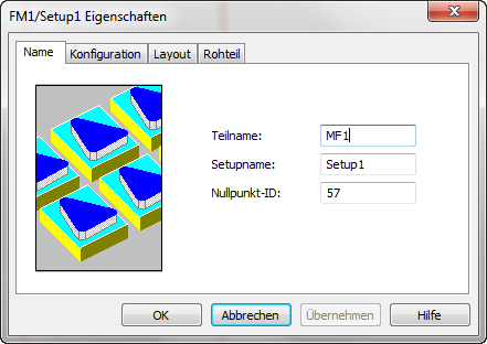

Sie können das Seetup-Eigenschaften-Formular verwenden, um ein Mehrfachspannung-Dokument, nachdem Sie es erstellt haben, zu ändern.
So wird das Formular Setup-Einstellungen angezeigt:
Die Registerkarten enthalten die Optionen aus den Dialogfeldern Setup, Nullpunkte, Konfiguration, Layout und Rohteil.
Die Registerkarten Layout und Rohteil sind nicht für nicht-wiederholbare Bauteile verfügbar und Sie können keine Wiederholungen eines Teils erstellen, nachdem dieses zum Mehrfachspannungsdokument hinzugefügt wurde.
Sie können die Abstände, Wechselabstände, Verschachtelungen und Weiteres im Formular Eigenschaften ändern. Sie können außerdem den Setupnamen und die Nullpunkt-ID direkt in der Registerkarte Name ändern.
