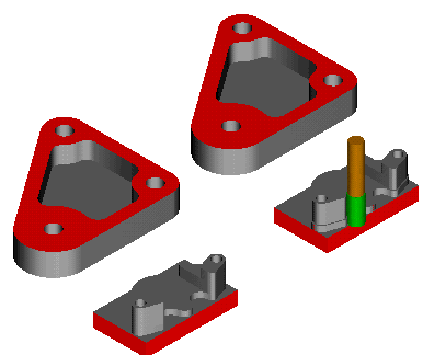

Wenn Sie gleichzeitig unterschiedliche Bauteile auf der Maschine bearbeiten möchten, verwenden Sie den Dokumenttyp Mehrfachspannung. Mehrfachspannungsbauteile bieten die Möglichkeit, unterschiedliche Setups aus FeatureCAM-Bauteilen zu mischen. FeatureCAM kann dann ein einziges Programm für die Bearbeitung aller Bauteile erstellen und somit die Werkzeugwechsel minimieren.
Beispiel für ein Mehrfachspannungsbauteil:
