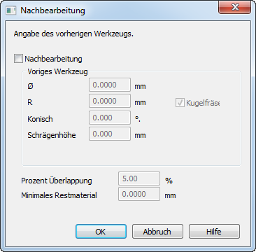

Dialogfeld Nachbearbeitung
Verwenden Sie das Dialogfeld Nachbearbeitung, um Werkzeugwege für die Nachbearbeitung zu erstellen, mit denen Regionen, die in vorherigen Operationen nicht geschnitten wurden, automatisch gefräst werden.
Klicken Sie zum Anzeigen des Dialogfelds Nachbearbeitung auf der Registerkarte Strategie des Dialogfelds Feature-Eigenschaften auf Nachbearbeitung.
Nachbearbeitung - Wählen Sie diese Option aus, um die planare Restmaterialbearbeitung zu aktivieren.
Vorheriger WKZ-Ø - Geben Sie die Bemaßungen des Werkzeugs ein, das zuvor zum Schneiden des Bauteils verwendet wurde. Dieser Parameter gilt für alle Restmaterialbearbeitungsmethoden.
Prozent Überlappung - Geben Sie einen Prozentsatz ein, um den der vorherige WKZ-Ø erhöht werden soll, um den Nachbearbeitungsbereich zu erweitern. Dies ist hilfreich, um eine vollständige Abdeckung durch den Nachbearbeitungswerkzeugweg sicherzustellen.
Minimales Restmaterial - Geben Sie die Mindestgröße des Restmaterials an, das Sie nachbearbeiten möchten.
