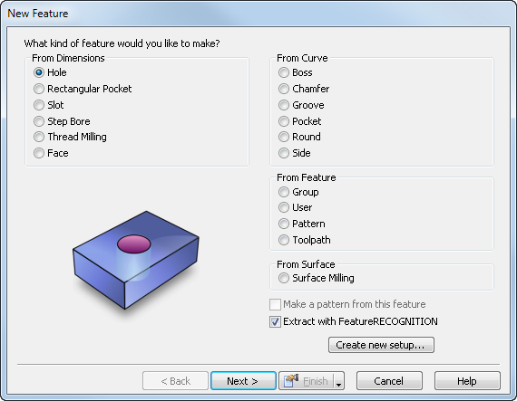

  1. Klicken Sie auf den Features-Schritt im Schritte-Bedienfeld.
    Dadurch wird der Neues Feature-Assistent geöffnet.
  2. Wählen Sie Insel aus, und klicken Sie auf Weiter, um die Seite Neues Feature - Profile zu öffnen.

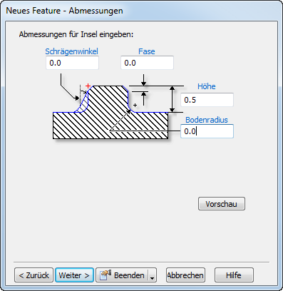

  6. Klicken Sie auf Weiter, um die Seite Neues Feature - Abmessungen zu öffnen.
  7. Wenn ein Abmessungs-Feld über eine blaue Beschriftung verfügt, können Sie darauf klicken und die Abmessung aus Objekten im Grafikfenster auswählen.
    • Legen Sie die Höhe der Insel fest. Dies legt die Gesamthöhe der Insel fest.
    • Bodenradius — Geben Sie nach Belieben einen Bodenradius für das Feature ein. Der Radius entspricht der Form der Schneide. Standardmäßig wird das Material durch Fräsen mit einem Schaftfräser entfernt, wobei in der Nähe des Radius Treppenstufenschnitte durchgeführt werden. Anschließend wird mit dem Radiusfräser ein Schrupp- und Schlichtschnitt durchgeführt. Der Standardwert ist 0, der eine rechtwinklige Ecke schneidet.
    • Schrägenwinkel — Legen Sie gegegbenfalls einen Winkel für die Featurewand fest. Verwenden Sie dabei nur positive Zahlen.
    • Fase — Geben Sie nach Belieben eine Tiefe von 45 für einen Fasenschnitt an der oberen Kante des Features ein. Belassen Sie die Standardeinstellung von 0, wenn keine Fase gewünscht ist.
